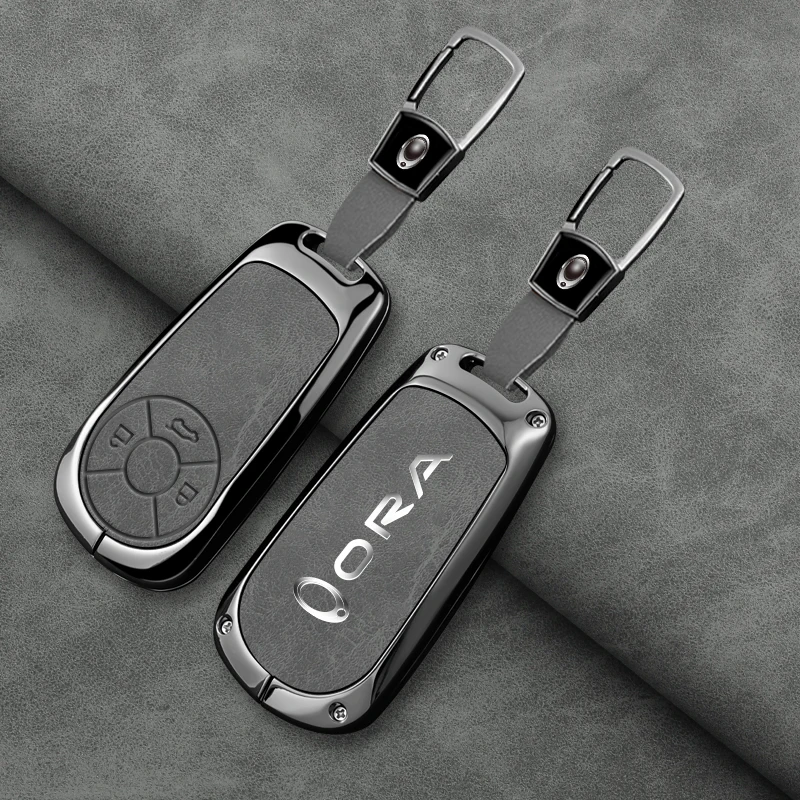

Das ist aber ein kompletter Schlüssel, den musst du ja erst aufs Auto programmieren lassen.
Du könntest ja auch sowas bestellen, damit wird der original Schlüssel zusammen gehalten...
Auto Schlüssel Fall Abdeckung Shell Tasche Für Die GWM HAVAL H6 M6 ORA Gute Katze Weiße Katze IQ Auto-Styling Halter Shell Schlüsselbund Schutz - AliExpressSmarter Shopping, Better Living! Aliexpress.comde.aliexpress.com -
