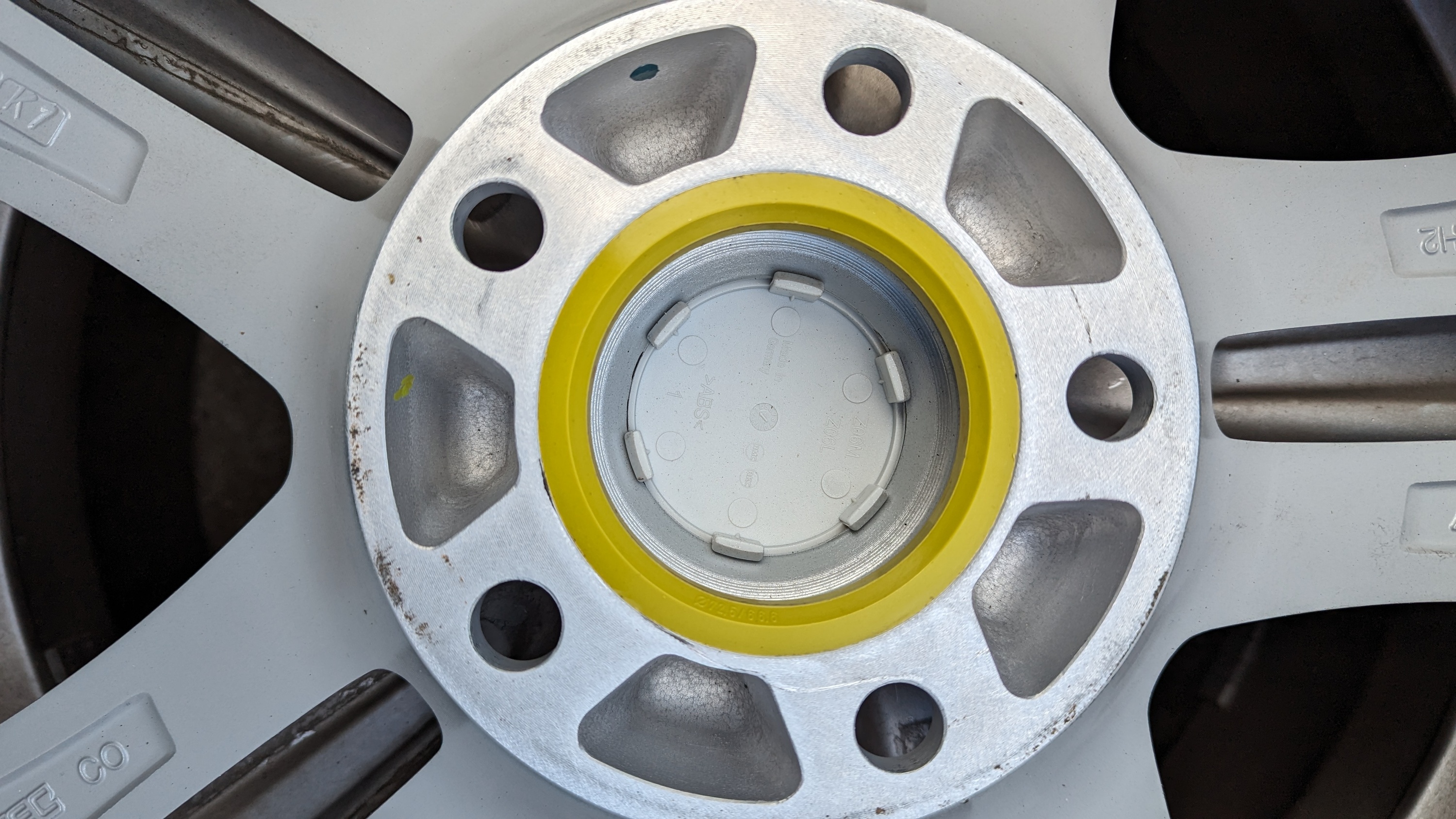

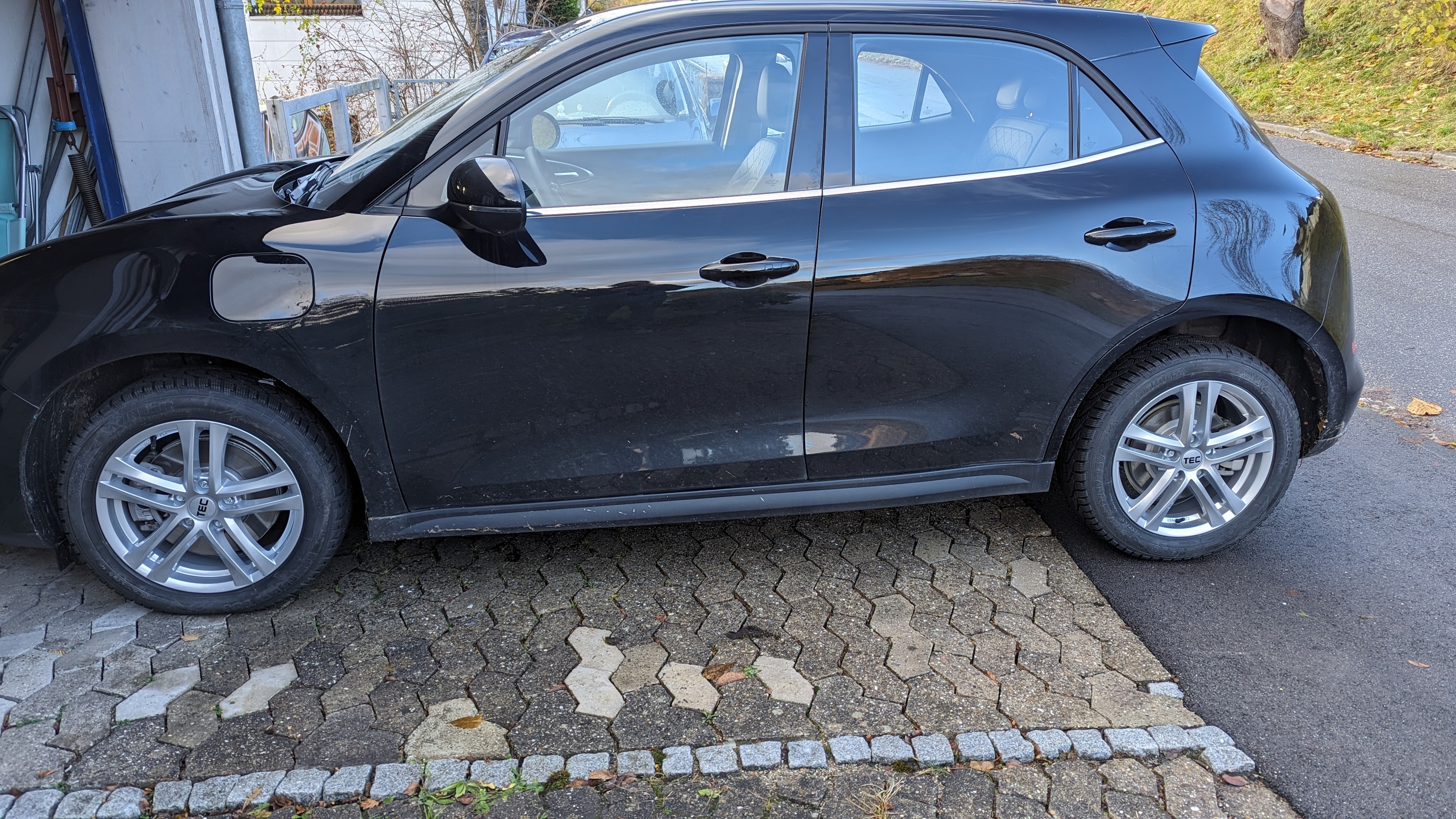

Ich bin auch gerade auf der Suche. Kann jemand was zur Felgenspezifikation sagen (Lochkreis, Einpresstiefe,..)?
Laut dem, was ich so aus ABEs von Zubehörfelgen gelesen habe, müsste der Lochkreis 5x114,3 und das Mittenloch 66,6 sein. Ich dachte, dass es 8j Felgen sind, habe aber mittlerweile irgendwo gelesen, dass es 7j sind. Einpresstiefe konnte ich noch nichts zu finden. Ich habe jetzt 8j mit ET40 bestellt. Das deckt sich mit ABEs von Zubehörfelgen. Aber eine andere Felgenbreite müsste auch eine andere Einpresstiefe mit sich bringen
